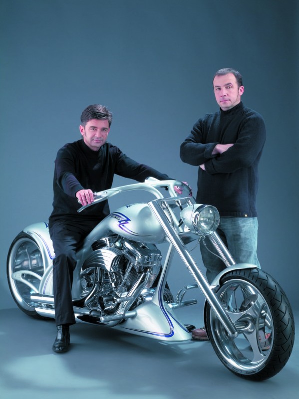

Silver StorkЖелание узнать побольше о мотоцикле и его создателях привели меня в мастерскую «JSM». В помещении находилось множество различной мототехники, но мой взгляд притягивал он — «Silver Stork» («Серебряный аист»). Заметив мой неподдельный интерес, Юрий поделился со мной историей рождения мотоцикла. Оно стало возможным благодаря успешному сотрудничеству мастерской со старым другом и постоянным клиентом Владимиром Сиваковым (Rolling Anarchy MCC, Минск).

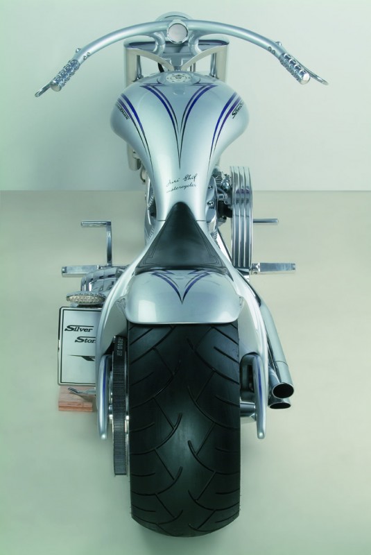

Silver Stork Кроме двигателя и колес, 99% деталей индивидуальные, спроектированные и изготовленные специально для этого проекта. Но это не типичный шоу-байк,

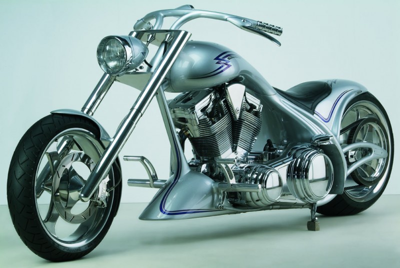

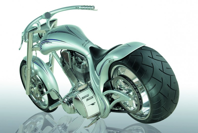

рассчитанный на передвижение от пикапа для перевозки до подиума. Несмотря на предельную лаконичность линий, столь ценимую нынче в мире кастомайзинга, при строительстве «Stork» создатели не пошли ни на один компромисс. Байк имеет все привычные органы управления и может без проблем эксплуатироваться на обычных дорогах. В основе силовой установки лежит «100-инчевый» мотор RevTech с 6-скоростной коробкой передач и сцеплением Belt Drivers. Все механизмы и системы расположены в пространстве под сидением и передним спойлером, идеально гармонируя с общей конструкцией. Отчетливо просматривается композиционный кузов, определенный соединением плавных линий. Но самое потрясающее, что для компенсации жесткости сидения и неровности дороги была создана уникальная задняя подвеска, объединяющая в себе кинематическую систему Prolink, пневматические цилиндры Air Ride и специально изготовленный газонаполненный амортизатор. В результате мотоцикл получил заднюю подвеску с высоко прогрессивной характеристикой и регулируемым просветом. Комфорт при движении потрясающий. И это на шоу-байке!
Silver StorkВенчают все это великолепие изготовленные передняя вилка с ксеноновой фарой и руль с электронной панелью приборов, в который встроены органы управления.
