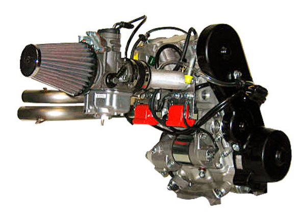

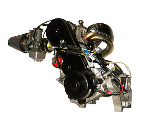

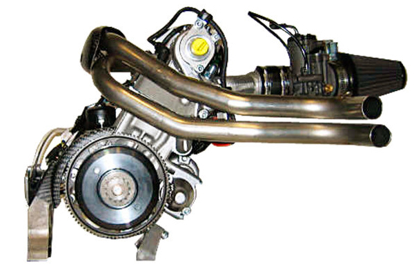

Biland BadBoy X250
Технические характеристики двигателя Biland BadBoy X250
Biland BadBoy X250Тип: 2 цилиндровый 4-тактный
Рабочий обьем: 248,35 см
Ход: 47 мм
Диаметр цилиндра: 58мм
Степень сжатия: 12,9:1
Порядок зажигания: 180° — 540°
Система газораспределения: 1ОНС, 2 клапана на цилиндр, толкатели, ременный привод
Система охлаждения: Водяная
Система смазки: Сухой картер с внешним маслобаком
Система питания: 1 карбюратор Dell’Orto 30 мм с вакуумным насосом
Система зажигания: PVL CDI с зарядкой
Топливо: Неэтилированный бензин Аи-95
Сцепление: Центробежная муфта
Стартер: Электрический
Мощность: 34 л.с. при 9500 об/мин
Максимальные обороты: 13000 об/мин
Описание двигателя Biland BadBoy X250
Biland BadBoy X250Омологированный TAG USA серийный двухцилиндровый четырехтактный двигатель с водяным охлаждением Biland BadBoy X250 , без коробки передач. Хорошо сбалансированный мотор объемом 250 куб.см., с одним верхним распредвалом и двумя клапанами на цилиндр. Максимальные обороты ограничены 13000 об/мин, мощность 34 л.с. при 9500 об/мин. SA250 — двигатель с одним карбюратором Dell’Orto 30 мм. и центробежным сцеплением.
Цепь 219. Зажигание PVL CDI с зарядкой. Вес — 18,6 кг.
