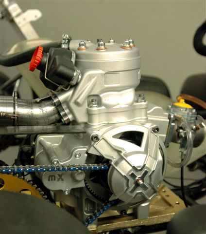

Maxter KF1 EngineС 2007 года вступают новые правила для моторов бескоробочных международных классов под эгидой CIK/FIA (категории KF1, KF2, KF3). В связи с этим производителям желающим поставлять двигатели для новых категорий необходимо было создать абсолютно новые двигатели и пройти процедуру омологации. Новый год наступил и, понемногу, информация о новинках и их тестах попадает в сеть.
Maxter KF1 EngineПервым появился Maxter KF1 (FA). Сразу что бросается в глаза это аналогичный Rotax MAX клапан мощности. Как в последствии окажется данная деталь благополучно перекочует и на остальные моторы. Второй момент, который отмечают многие – размер. По сравнению со старыми «сотками» он кажется достаточно большим. Всё-таки увеличение объёма до 125 см3 не прошло даром. Ещё одной причиной может оказатся то, что это «long life» мотор, который требует большего запаса прочности.

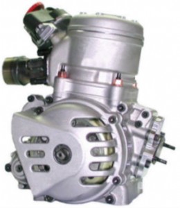

PCR Windfire KF1 EngineВторой двигатель – PCR Windfire KF1. С виду он не такой большой как Макстер, но это возможно только KF2 (ICA) версия, точно неизвестно. KF2 и KF3 (лишена клапана мощности) версии данного мотора тестировались в Парме в середине декабря. Вот некоторые из отзывов:
  • первоначальный вердикт – картинг изменится не так сильно как ожидалось;
  • практически такой же лёгкий и быстрый как сотка;
  • больший объём и ограничитель на 15000 оборотов даёт более глубокий звук;
  • время на круге почти не изменилось, хотя это только первый прототип;
  • без установленных ограничений на минимальный вес, что либо точно сказать невозможно;
  • из-за ограничителя оборотов пилоты с мягким стилем вождения получат большее преимущество от нового поколения моторов.

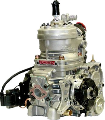

IAME Parilla Reedster KF1 EngineИ наконец третий двигатель — IAME Parilla Reedster KF1. Данный мотор был самым ожидаемым из всех. Ему предрекают доминирование в новой категории CIK, также как IAME моторы доминировали в JICA в предыдущих годах. Некоторые сайты в Британии уже предлагают его к покупке. Заявленная цена около 2150 фунтов стерлингов. С такой ценой, многие надеются, что данные «long life» моторы действительно будут долговечными.
David Fore тестирует Parilla KF1
В начале января в Lonato четырёхкратный чемпион мира Дэвид Форе (David Fore) протестировал Parilla Reedster KF1. По его высказываниям на низких оборотах двигатель работает не очень хорошо, однако на высоких оборотах был охарактеризован как очень мощный. Проехав 110 кругов Форе показал лучшее время 42.9 секунды. Время для ICA 43.4, для ICC около 42 секунд. Правда о времени говорить ещё рановато, т.к. минимальный вес ещё не определён и трасса была в не идеальном состоянии. По словам наблюдателей мотор звучит почти также как и сотка, однако стиль вождения чемпиона был значительно мягче и он практически не блокировал задние колёса как раньше.
